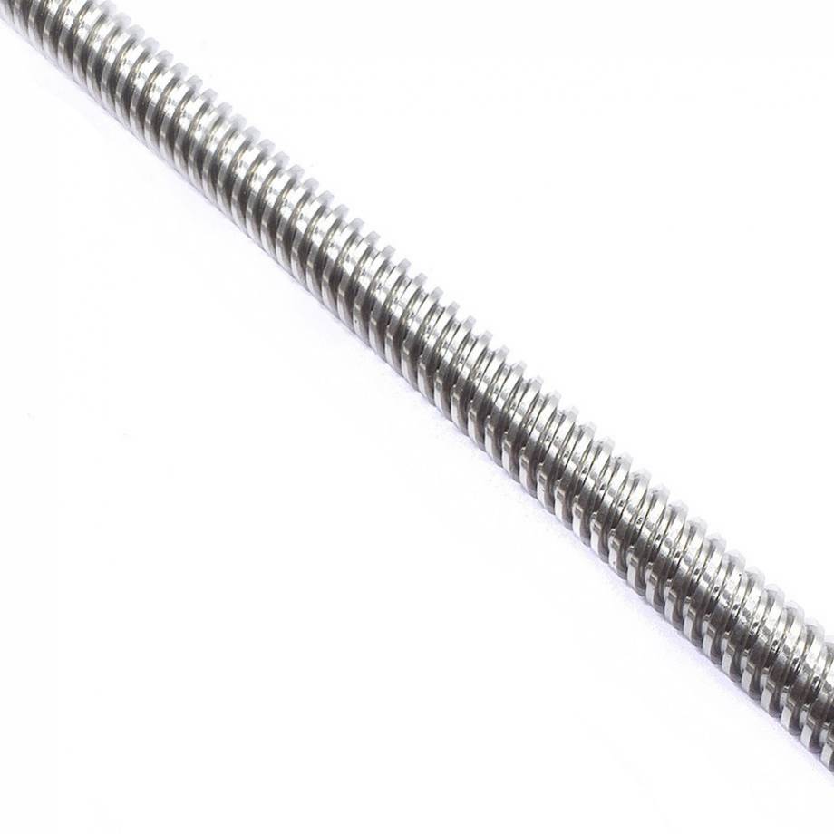

Помнится, был канал одного хирурга из США на эту тему. Мужик собрал станок из дорогих комплектующих, а затем стал их постепенно заменять на всякое говно. При этом качество обработки не снижалось, но часто снижалась долговечность работы станка или даже скорость работы. Например, ходовой винт легко заменяется шпилькой.
https://robot-kit.ru/wa-data/public/shop/products/03/39/3903/images/16555/Shaft-Trapez-T8-L8.0x460@2x.jpg
420 рублей

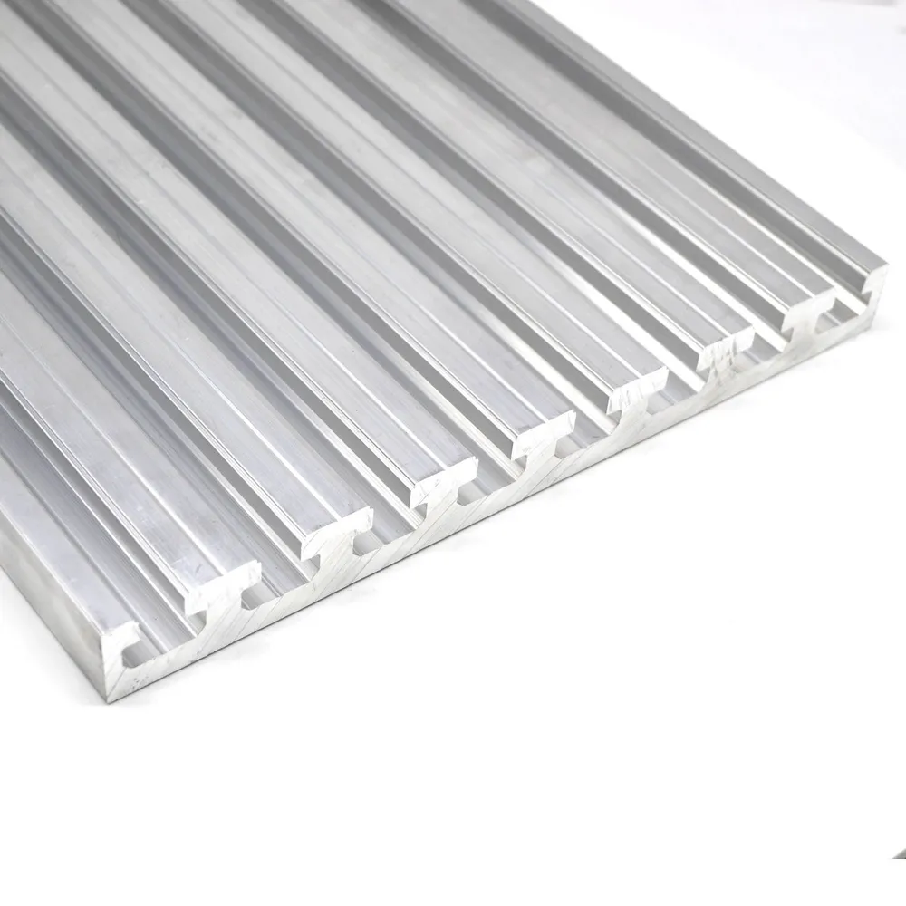

https://www.ozon.ru/category/profil-alyuminievyy-konstruktsionnyy/?abt_att=1&origin_referer=www.google.com
https://ir-5.ozone.ru/s3/multimedia-h/wc1000/6838918721.jpg
